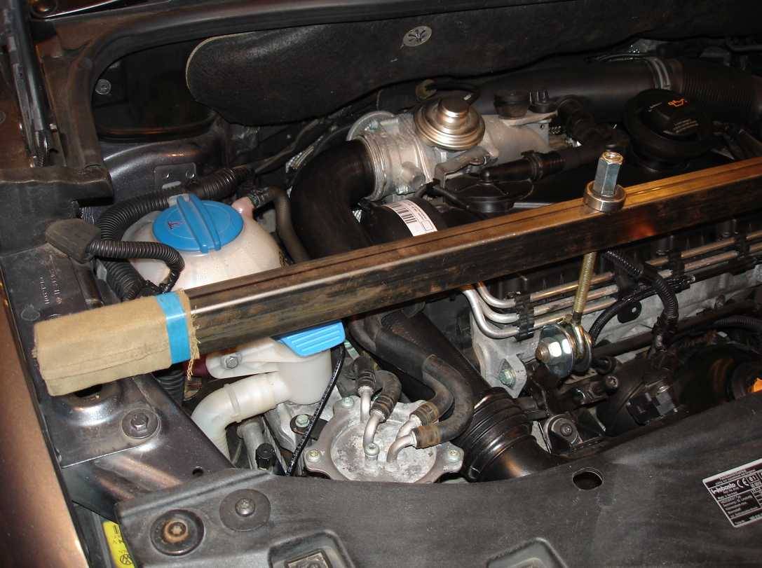

Сделайте самодельную траверсу как у меня из прямоугольного металлического профиля, вывешивал дизельный двигатель на Touran.
| Получено: 6 Отправлено: 0 |
Спасибо Вам огромнеишее!!!![]()

но все же сначала сделаю траверсу.
Я на свой движок посмотрел...Нашел ту самую проушину. Она на одном уровне с опорными частями крыльев: получается, надо траверсу делать с ножками..
Вот тут засада..куда их ножки,потом закрепить ? и не прогнется ли крыло ?
