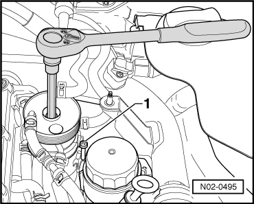

    а ткните носом в фотоотчет по замене фильтра на AVF, совсем без очков слепой

    http://www.passatworld.ru/index.php?optio ... &Itemid=57
    посмотри это
    Добавлено спустя 7 минут 58 секунд:
    Да, оно тебе не подойдет. Но зачем тебе фотоотчет. Там делов: открутить центральный болт под шестигранник на 13, снять крышку вместе со шлагнами, открутить болт крепления самого фильтра и снять его. Заполнить новый фильтр салярой, сборка в обратной последовательности.
    спсб
    да просто кто то писал что не смог открутить... а у меня еще и шестигранника на 13 нету. только 12 и отвертка вот и интересуюсь...
