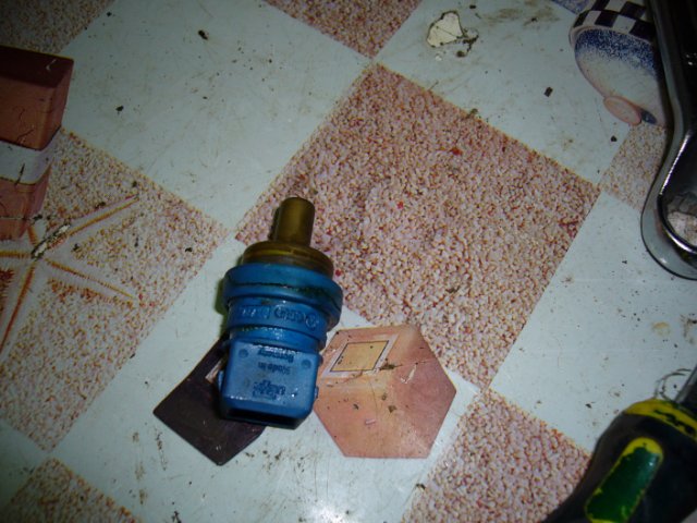

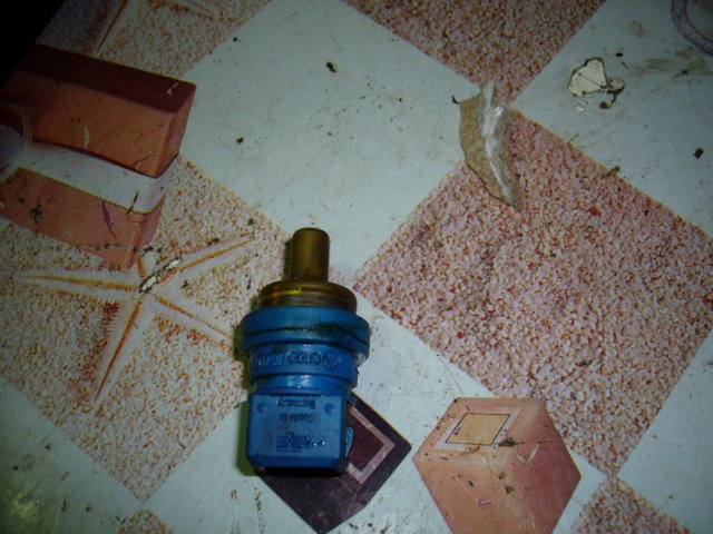

    короче я только из гаража вернулся, получил запчасти из экзиста, поменял все свечи накала, датчик температуры, сцуко какой урод придумал датчик без прокладки продавать пока смекнул в чем дело литра три антифриза на пол гаража вылилось , ладно был в запасе долил. датчик оказывается треснувшим был.
    сейчас все работает как часы, двигатель робит ровненько, без подколбасов, кто бы мог подумать что из-за такой ерунды. педаль акселератора ваще задеть нельзя, машина сразу вперед прыгает блин такой динамики у нее даже летом никогда небыло. да зравствует здоровый ДТОЖ
    вот фото старого датчика

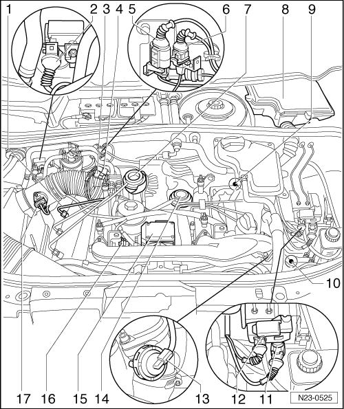

    Датчик под номером 16, должен быть четырехконтактным. С него скидываешь фишку и заводишься. Вот только о состоянии ДТОЖ это мало чего говорит. Просто получается имитация холодного пуска, свечи "жарят" по максимуму, тем самым облегчая пукс. А причина может быть в другом. ДТОЖ можно проверить, как, все написано на форому, начиная от проверки ваг-комом и заканчивая кипечением в кастрюлке
