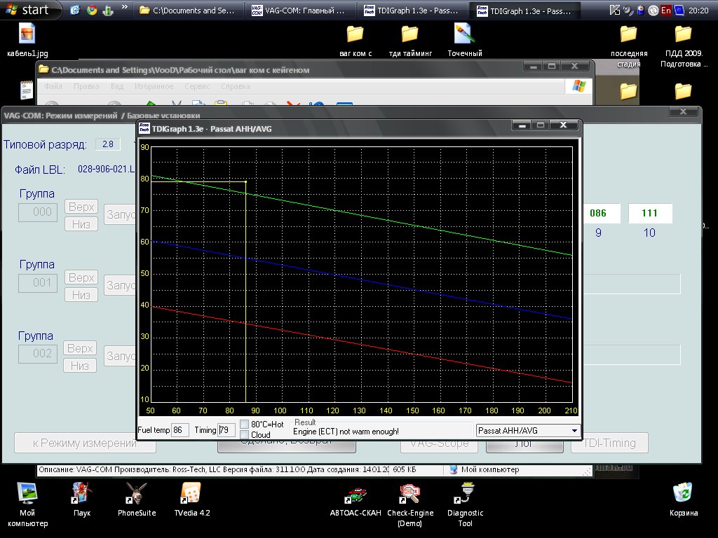

вот моё зажигание а как лог выложить ? форум не принимает его

0вот лог

0Это не лог. Это скрин такой же как и выше
Добавлено спустя 5 минут 8 секунд:
ALEX94 по скрину. В нижнем окошке выбери свой движок, поставь галочку там где 80 град. Результат у тебя: двигатель недостаточно прогрет. Ну и так видно, что ранний угол.

0ну вот отрегулировал зажигание, температура топлива все равно не в норме, 109 градусов, куда нафиг походу все таки ДТОЖ накрылся. а с него ли берется эта температура ?

0дык у меня сейчас все правильно ? двигатель заработал мягче и заводится с полтыка. менять ДТОЖ или как ?

0Угол на горячуу выставлял? А то у тебя там написано, что двигатель недостаточно прогрет!!!

0Уважаемые дизелисты и не только, наверно вопрос будет по теме, на AFN при проверке зажигания по вагком в такой же табличке зажигание уползло вверх вообще за границу этой таблички, все вводные(температура 80С по проге, модель двигателя все вроде правильно делал), причем на знакомом с AHH, все ок показывает, мои же подвижки насоса ничего ровным счетом не дали при изменении угла в более позднюю стороню начинает потихоньку дымить сызым, вернул обратно.
Вопрос что смотреть сначала?

дак ты вообще не видишь точки пересечения линий ? может насос неправильно по ГРМ установлен ? на зуб может ошиблись ?
если вверх то у тебя раннее зажигание, двигая насос от двигателя ты делаешь зажигание позднее. пробуй.
а какое значение в окошке timing ?
