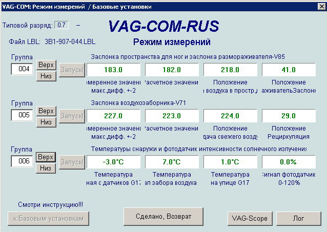

    Не обязательно, автомат при большом рассогласовании температур вначале подает максимально горячий воздух, потом постепенно снижает уровень.
    Если осмысленно смотреть параметры климы, можно додумать в чем причина Особенно в части разницы расчетных и фактических значений, которая должна быть не более 2
    На нижнем скрине видно, что тем-ра в ноги шпарит 50С (это при заданном в АВТО 18С)
