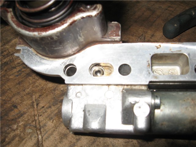

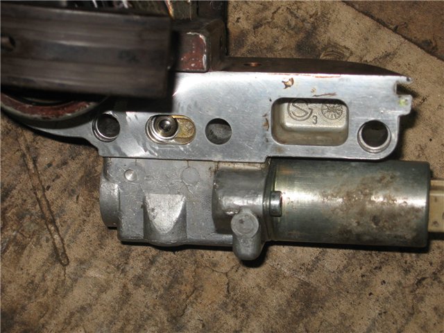

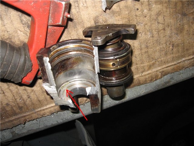

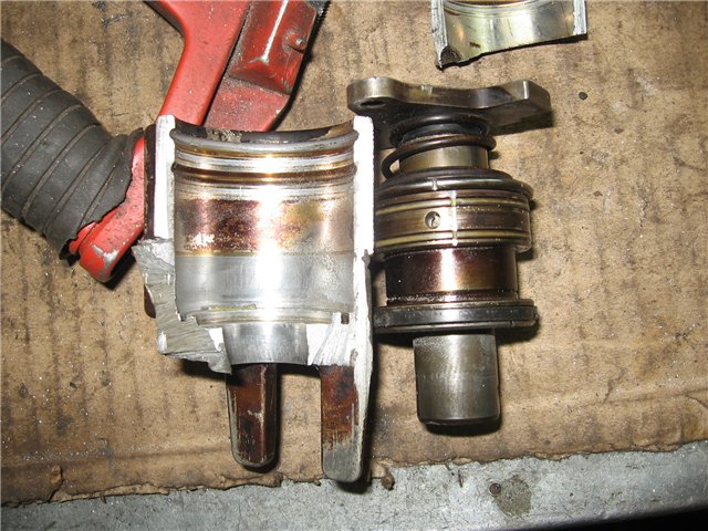

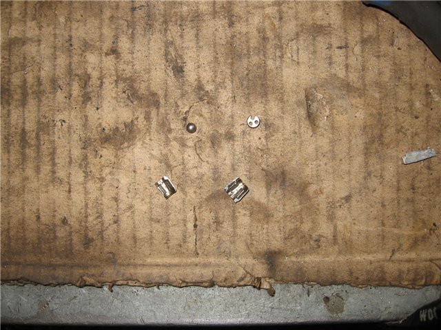

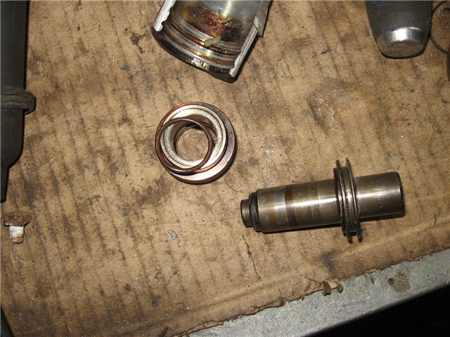

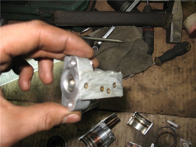

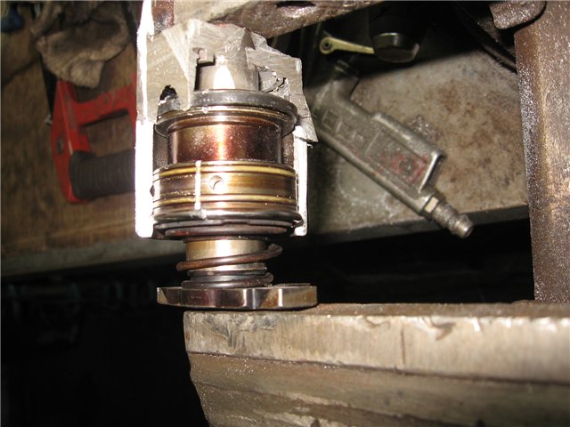

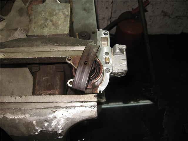

народ привет!!! спасибо огромное BAA за предоставленный материал для иследований а именно ГНЦ для двигателей 1,8 с регулировкой фаз! собственно проблема с ним почти у 50% это первые 2-3 секунды когда завёл двигатель и думаеш что у тебя дизельа потом вспоминаеш что нет бензинка и ей плохо! и так пока выложу не все фото т.к. их очень много:
остальное скину завтра и вё прокоментирую! P.S. клапанн который стоит за сеточкой обсолютно чистый без пригаревшего масла а масло уходит через выработку в поршнях и цылиндрах ГНЦ

Ждем обещанных комментариев по расчленёнке.
