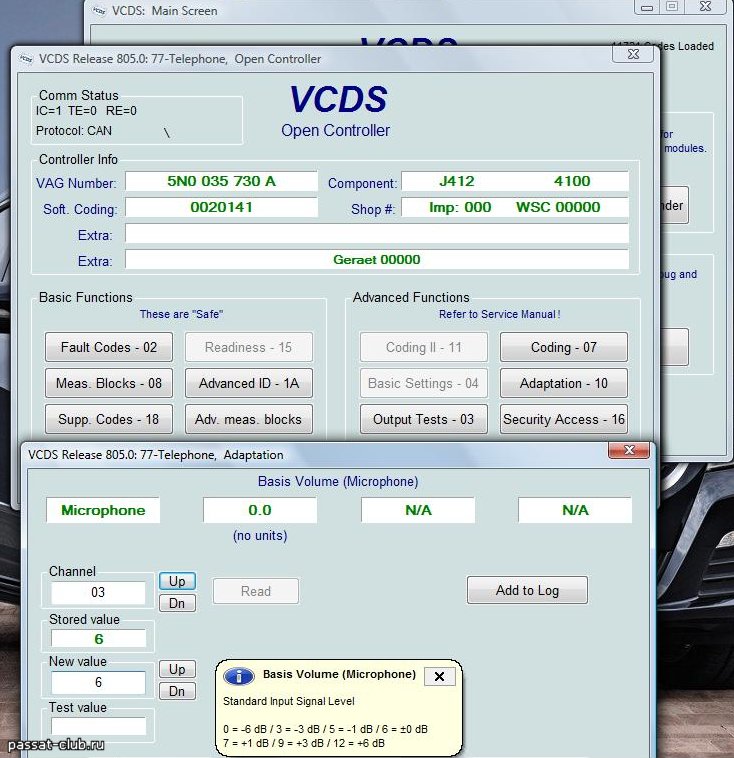

    Вот на этом скрине - кнопка "Output Tests - 03". Блок ессно "17 - Комбинация приборов".
    До моего ваг-кома руки не дошли, показываю на чем есть...
    Дальше там все просто. Последовательно проходим тесты и всё. Но мне по прежнему кажется что это просто проверка работоспособности и к калибровке/адаптации отношения не имеет.

    Fast большое спасибо, то что нужно (к сожалению увидел сообщение только сейчас).
    Также огромное спасибо ladjak, за такую же информацию по личке.
    Приборку сделал, действительно, это возможно не колибровка, но при проверке прибор (тахометр, спидометр и т.д.) делает полный круг от 0 до максимума, затем в 0 и затем встает в заданную позицию, по которой и можно все проверить и в случае необходимости сделать корректировку вручную.
