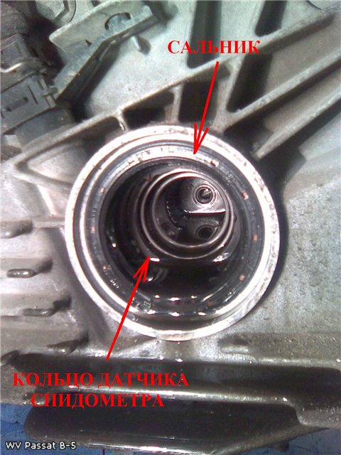

    И то что нам открылось после снятия фланца

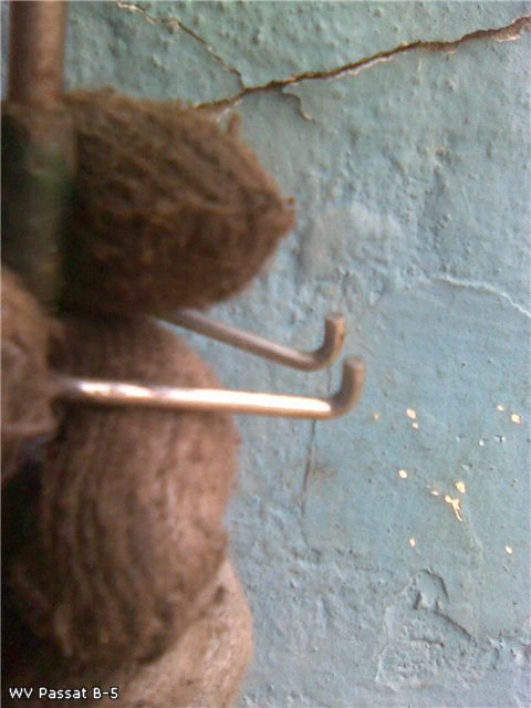

    Теперь необходимо выковырять старый сальник и установить новый. Выковыривать старый сальник весьма и весьма неудобно, доступ очень ограниченный, снизу мешает подрамник поэтому доступ только со стороны колесной ниши. Отверткой особо не подлезешь, поэтому лучше запастись каким-нибудь крючком. У меня в гараже нашлась вот такая штука
    Думаю можно изготовить крючек из ножовочного полотна, ну или что-нибудь подобное.

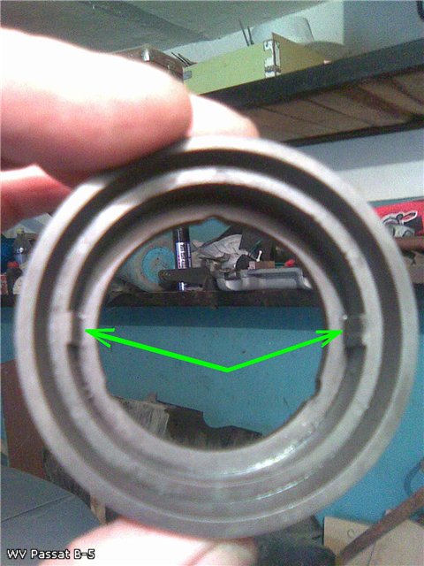

    Теперь небольшое отступление. Пока был снят сальник, я извлек кольцо спидометра (при установленном сальнике оно не извлекается). Обратите внимание на две лыски по внутреннему диаметру кольца (отмечены стрелками). Так вот, при установке фланца, эти лыски должны встать между лысками регулировочной шайбы фланца, о которых говорилось выше.
