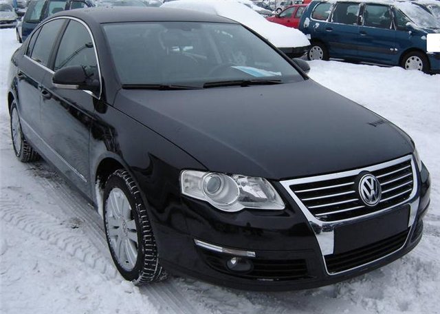

Короче тянусь к идеалу, а именно хочу нацепить такие диски (как они называются и на 16 ли они), поменять поворотники желтые на белые, ну и противотуманки пришпандорить, надо ли менять ручку переключения света и кое-что ещё ?

16, 7J ширина. Это Аделайда.Сообщение от iGORik
Но ИМХО они слишком попсовые, на всех Пассатах стоят.![]()
Типо Ле манс 17 " или Сиена 17".
Я на них заглядываюсь...особенно на Сиену, думаю к весне куплю их.
Нужно менять крутилку, проводка, реле, решетки новыеСообщение от iGORik
надо ли менять ручку переключения света и кое-что ещё ?![]()

Это Фениксы от B5.5 разница в вылете и ширине диска J7 ET37 против J7.5 ET47 для 17-х дисков у B6Сообщение от iGORik

Adelaide, номер 3C0 601 025 AF 8Z8![]()
