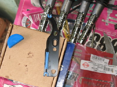

    Изучил весь форум, базу знаний, но не понятно куда "дуть" - в гусеницу или во впускной коллектор? И еще, что за полукруглое отверстие с тыльной стороны двигателя в ГБЦ?

    TOK BYя в коллектор дую !!! а про отверстие там стоит полукруглая прокладка резиновая, находиться под ГНЦ(гидро-натяжитель цепи)

    Цитата Сообщение от TOK BY
    у человека при опрессовке из этого отверстия и шипело, но, млин, не написал что за оно!
    вот это под замену
    Это дырка под клапанную крышку (технологическая) - должна быть хорошо заткнута полукруглой заглушкой из комплекта прокладок для ГНЦ:
    Цитата Сообщение от GERCULES913
    вот это под замену

    Менять прокладку под регулятор фаз ГРМ дело хлопотное. Можно хорошенько обезжирить и герметиком, но так чтоб не вытек.
    Это точно. У меня из под нее воздух выходил. Пришлось снимать клапанную крышку и откручивать и снимать валы. Новой прокладки не нашел - протер и обезжирил старую и посадил на тонкий слой герметика. Полгода полет нормальный
