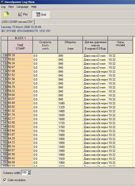

    Для наглядности прикладываю таблицу замера работы датчика в приборной панели (1 группа) на ХХ с подгазовкой. Видно срабатывание датчика на холостых оборотах, если добавить газу, то датчик устойчиво показывает норму, при этом сигнализация не срабатывает. Кстати, это косвенный метод проверки давления, по которому можно определить как близко давление подбирается к порогу срабатывания сигнализации.

    Да, этот алгоритм имеется, но по рассуждениям клуба пришли к мнению, что существует выдержка времени на срабатывание сигнализации по маслу и в случае длительной незаводки, время истекает, блокировка снимается и идет засветка.

    В этом то и засада, что давление масла до 2000 не контролируется, можно вообще без масла запустить и поехать.
    Насчет привязки к тем-ре не уверен, а вот аналоговый датчик давления на приборке не помешал бы, но это чревато периодическим стрессом для водителей-блондинов, а немцы этого не любят
