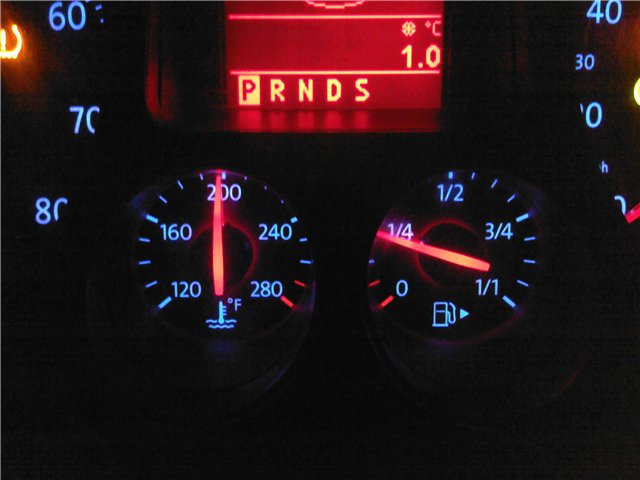

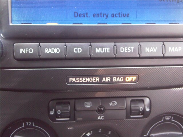

    Кароче лазил снимал навигацию, до того снимал акуму, но ошибся когда поставил всё обратно не подлючил фишку указателя аирбага пасажира и завёл дурак машину
    Кароче что горит лампа аирбага понятно, но не показывает и уровень топлива, говорит что типа нема топлива, что я натворил
    (на фотке машина заведена)

    Лампу, придеться гасить компом со шнурком, по указателю топлива, хз...попробуй снять клемы и соедини их вместе (клемы) статику сбросить, может поможет
    Allman непомогло, также показывает

    Да, без компа похоже тут не разобраться, возможно есть ошибки.

    Скорее всего сброс ошибок поможет

    Читать панель приборов...возможно просто стечение обстоятельств!
    Для этого нужен хекс кан!
    Короче пацаны прошло, уже думал бензин кто-то слил. Выехал в город, смотрю поднялась медленно на одну делению. Ну всё - подумал - где-то текёт или сожрало, ну или слили, заехал на заправку, начал заливать и примерно на 4том литре резко рванула стрелка вверх (а залил я литров 8), значит что-то глюкнуло, а щас всё ок, слава Богу
    Всем спасибо за отзывчивость

    Столкнулся с подобной проблемой (и как показал опрос не только я)... При заливании полного бака стрелка уходит в "0" и пару десятков километров там стоит. МФА+ так же не видит бензина в баке. Потом стрелка поднимается до полного бака и за 100 км падает на четверть. Дальше - всё нормально. Комп показывает ошибку по приборке - недостоверный сигнал, обрыв, КЗ..... Дело в датчике топлива. Сам датчик стоит больше 60 евро и требует лазания в бак. Разобрал сам датчик уровня... Там нет ничего сложного. В корпусе керамическая пластина с нанесенным на неё сопротивлением. Вероятней всего - плохой контакт ползунка. Лечится либо заменой, либо чисткой.
    Короче вчера купил новый акумулятор, поменял, в баке литров 25 бензина, снял старый поставил новый... смотрю на табло приборов такая же хрень, индикатор уровня топлива опять на нуле. Ну думаю сто пудов не слили, потому что только что заправился, переставил машину, луж от бензина не наблюдается. Короче сел за руль приехал на работу (км 15) и стрелка во время пути потихоньку поднялась до нужного уровня.
    ... ОФФ Ещё такой нелепый казус, при немного опасном маневре, кинул машину резким движение с правого ряда на левый (просто выехал на кругу один фордтранзитовод (желтогоцвета)прямо передо мной и резко тормознул, а сзади другой фордтразитовод (только белого цвета) просто прилип (короче пдомал щас треснит со всей дури) ну я не снимая ноги с педали газа нажал в полик, одновременно сигнал (а машин на кругу много), нырнул в маленькое левое от меня пространство... Короче Склихасовский... Загорелась лампочка аирбага почемута (но никого вроде не тронул)
    наверное действительно, контакты нужно почистить, в датчике уровня
