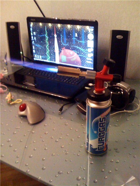

    Для отогрева личинок можно использовать ювелирную газовую горелку.
    Можно аккуратно подогреть личинку, ключ.... повторить раз 5-10, но не зверствовать - температура пламени там 1200-1500 С.
    Цена вопроса: 250-400(с пьезоподжигом) руб + баллончик с газом. К стати, такой горелкой за 20 мин отогрел топ.фильтр, когда попал на летнюю солярку.

    Вообщем разморозил. поехал сегодня купил горелку. Через весь город проехал ни где нет параллельно спрашивал зарядник для аккомы тот же ответ))) 2 недели морозов
    Последняя )) 800р + газ 85р пьезовая . В душе понимаю что на...ли, но результатом доволен Прогревал ключ, и минут за 5-7 повернул)! Завел через провода, на ночь забрал батарею на зарядку поставил.
    спасибо что надоумили и за советы

    EUROGAS
