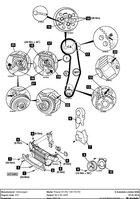

    Что бы вывести двигатель в ВМТ нужно совместить метки на кожухе ремня ГРМ и Шестерне РВ. Я их совместил (Рис.1) и при этом Шестерня РВ должна стать "меткой" вверх (прорезь такая и надпись Germany). Но дело в том что данная прорезь у меня находится не вверху (Рис.2).
    Нормально ли это?
    Если нет, то в чем может быть причина?

    вообще в шестерни распредвала есть отверстие сквозное оно одно! в это отверстие вставляется сверло на шесть и стопорит шестерню ! а на шестерню колена ставится спец преблуда и совмещаются метки затем штырём фиксируется!
    вот здесь думаю всё понятно!
