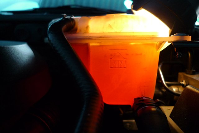

    Вот картинка, что было в бачке
    на фотке кажется, что плёнка толще, но это не так, масло на стенках вверх идёт
    (кста, вес прицепа был около 700 кг, машина шла всю дорогу(трасса) 110-120 на шестой, расход по компу показывал 10 с хвостиком...)
    Вообщем, сняли бачок, промыли хорошо, поставили, долили литр G12 , прокатились 100км. Счас трудно сказать, после поездки плавает пару ошмёток маленьких и на вид ОЖ слегка мутновата... но это могло и из шлангов выйти...верхняя часть бачка сейчас чистая
    пока оставили до завтра отстаиваться, посмотрим, отпишусь
    Lupo Аватар для Markis
    05.09.2008
    Беларусь
    243
    Очень интересно откуда столько масла могло появиться и чтобы нигде уровень не изменился! Посмотри что завтра будет!

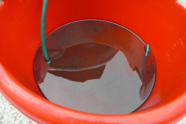

    В продолжениие темы...
    Похоже, продолжает давить масло понемногу, за это время периодически мыли бачок, раза четыре, вчера слили всю систему, картина такая - не радует
    уровень масла за этот период упал до отметки мin.
    думаю исключить из системы охлаждения маслянный радиатор, соединив напрямую трубки ож. Если виноват он, то из его патрубков для ож (теперь свободных) должно пойти масло...так? поправьте, если я ошибаюсь.
    Судя по картинке, заменить его несложно
    только вот недешёвый, собака
