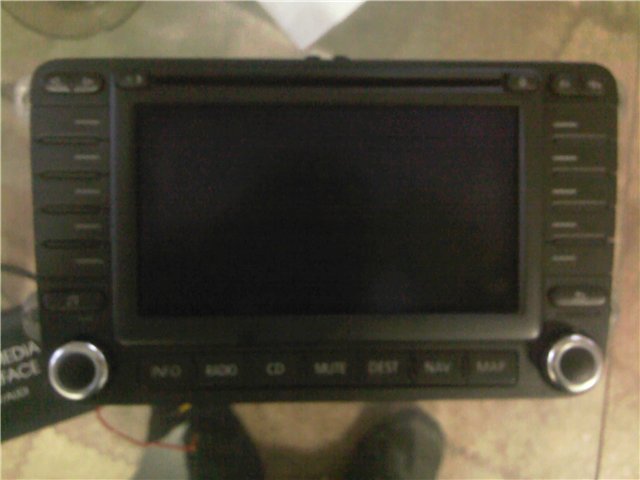

    VladIK
    такая?
    она просто не читает mp3

    Allman
    да да именно такая

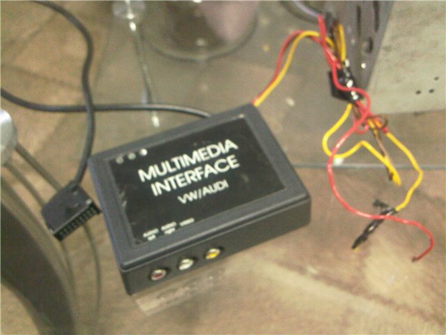

    Короче щас буду колхозить, прикупил такой девайс, дляя подключения всякой хрени, типа камеры заднего вида, двд...

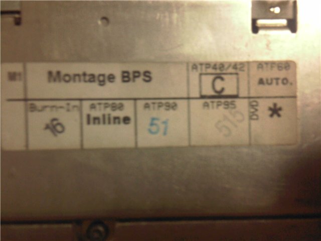

    Ищё вопросик в студию, вот обнаружил такую надпись на моей навигации, что читает ДВД
    Игорь, вообще МФД2 она имеет ДВД проигрыватели внутри.
    Карты записаны на диске ДВД, а не СД, как это было на В5+.
    Т.е полюбому она читает ДВД...только не думаю, что она фильмы сможет играть.
    Вот завтра попробую, единственный выходной
    +1 Только если использовать ее, как экран, с внешним dvd

    У меня такой же мафон стоит, рассказываю что узнал про него.
    Внутренний привод читает только навигационные ДВД и Сд диски, притом МП3 не читает, хотя чейнджер у меня тоже не читает МП3, но на это по барабану.
    Фильмы она не играет и играть сама по себе никак не будет.
    Чтобы сделать ДВД нужне ДВД проигрыватель, у нас я покупал для Б5+ за 3000р, ТВ тюнер, самый простенький стоит 6000р, RGB комутататор- рублей 500 стоит.
    Что и зачем и нафика все надо.
    ДВД вешается на тюнер, а тюнер уже к комутатору и он подключается к магнитоле.
    Чтобы смотреть ТВ нужна еще антенна, стоит порядка 2000-2500р.
    Я просто думал менять МФД 2 на РНС510. Вся РНСка стоит около 35-40кр. Здесь всё встанет в 12-13 тысяч, но при этом будет еще ТВ. Чтение МП3 и СД карт меня не волнует, весной я думаю начну миссию по установке. Тем более ДВД-шка у меня есть, от В5+ осталась.
