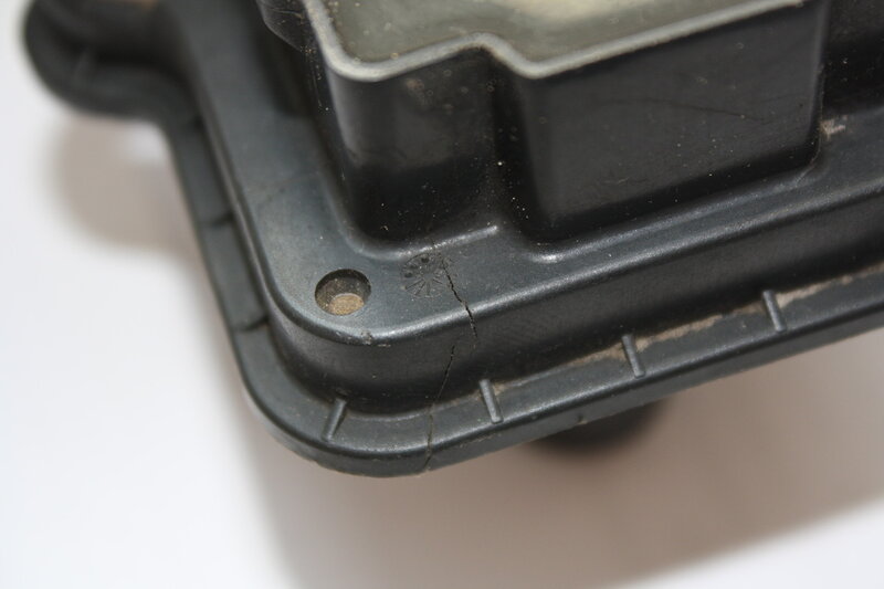

    Может быть допустим такая ситуация, когда катушка выдает пропуски зажигания под полной нагрузкой, а малой нагрузке все ок?
    Ага.У меня так и было.Пропуски воспламенения ЭБУ не фиксирует...а жаль.Начал тупо менять катушки на новые и нашел.На неисправной катушке были трещины.
    «катушка зажигания» на Яндекс.Фотках
