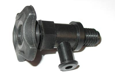

    YUROKEZ
    Я у себя вытащил потекший краник и вставил от Жигулей, предварительно запаяв наглухо зажигалкой пластмассовый сливной носик! Второй год не течет, не капает! Рублей 20 стоил! По резьбе подходит на раз!
    Добавлено спустя 28 минут 8 секунд:
    О! Вот такой!

    Цитата Сообщение от YUROKEZ
    а от каких жигулей?
    Как на фотке! Я не вдумывался, увидел, купил, подошло и ладно! Кстати, свой выкрутил, пальцем дырку зажал, потом этот вкрутил, антифриз почти не пролился!
