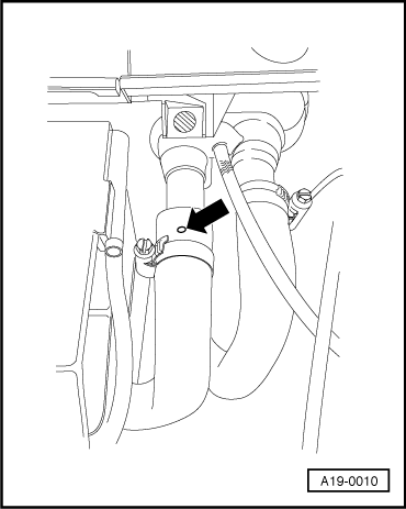

    Дабы не создавать тем спрошу тут.
    Вообщем слабенько печка дует.всмысле воздух теплый но как бы не совсем что бы очень теплый.
    Термостат и помпа новые недавно ставил.
    Может система завоздушена что то не пойму.
    Вроде газку даш и чуток теплее дует
    Куда капать??
    02.08.2007
    Россия, Сургут-Краснодар
    17,409
    Получено: 2,516
    Отправлено: 4,977
    попробуй развоздушить
    Открутить шланг системы охлаждения на теплообменнике и потянуть его назад так, чтобы вентиляционное отверстие в шланге системы охлаждения -стрелка- не было закрыто соединительным штуцером.
    – Залить охлаждающую жидкость, пока она не начнет вытекать из вентиляционного отверстия шланга системы охлаждения.
    – Задвинуть шланг системы охлаждения на соединительный штуцер и закрутить.
    – Закрыть расширительный бачок.
