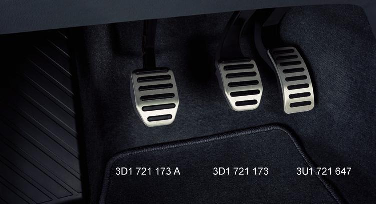

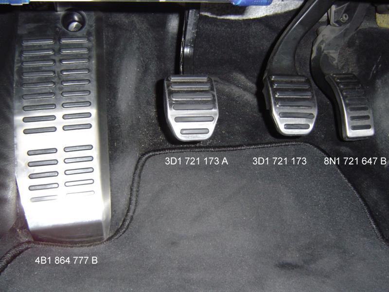

    хочу подарок на ДР сделать. мне на пассат В5.5 с МКПП что брать то:
    или
    не совсем пойму. источник ТУТ.

    парни! я тут не опросник и не голосование устроил .....
    мне этоа, надо знать какой вариант без ошибочно мой!
    мне тож нрава второй, но он походу на ауди сфотан. я возьму, разорюсь, а потом тут же вам толкать буду и втерать, что вот, по теме, все пучком .....
    я интересуюсь в плане кто знает, кто ставил, что бы не упасть в грязь ...лом .....
    Демид
    что те, что эти резать педаль газа. первый вариант вроде уже, второй шире, кажись ......
    в первом варианте я не нашол дырки в подставке под левую ногу, той, что вверху!
    зы: я не оч дружу с языком источника, и не понятно, в итоге, что на что клепать. пусть будет без подставки под левую, имха не критично!

    Сань, бери от Суперба, должны подойти.

    Allman
    это которые из них то?
    07.11.2005
    5,998
    Получено: 23
    Отправлено: 87
    Я так понял 3U1 721 647

    FateSpb
    накладка педали газа шире .....

    сань да по фотам этого не видно
    просто на первой картинке педальки грязные а на второй чистые

    опта! че ни кто не тюнил педали что ли? може какие другие варианты есть, а я и не в курсе?
    где тюнингисто то заядлые?
    Добавлено спустя 18 минут 10 секунд:
    от R-Line тоже не подойдут?
    или от Гольфа 4-го?

    ни от гольфа, ни от ТТ не подходят, они меньше, много пилять придётся.
    от S6 сцепа и тормоз один к одному, только газульку слегка резнуть надо
    подставка под ногу тоже как дети в школу, только стоит дороже трёх педалей вместе
