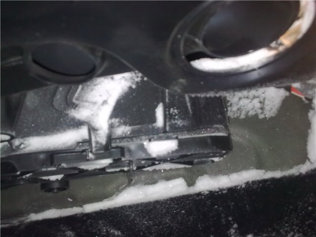

    Всех с наступающим!
    Вечер, на улице -29 и метель
    Подогреватель подогрел движок , мотор с сигналки запущен , ляпота выхожу из дому, обметаю авто, попутно проклиная тех, кто придумал так спрятать дворники
    Бросаю щётку в багажник, сажусь в машину, и вижу , под ногами переднего пассажира - [/url]
    проверяю, все окна закрыты, двери тоже, из "печки" с пассажирской стороны снизу, дует ледяной воздух со снегом, чуть-чуть разбавленный слабенькой струёй тёплого, причём из верхних дефлекторов всё гут и справа и слева( климат в auto, температура выставлена +24.
    Перепробовав все режимы климата, выяснил, что картина не меняется (кроме само собой режима рециркуляции)
    Короче полез к фильтру салонному(менял его 2 месяца назад, оригинал), снял мягкую декоративную панель и увидел следующее
    вытащил фильтр, он был в нормальном состоянии, снега на нём практически не было, в машине включил рециркуляцию , оторгрел на всякий пожарный дома фильтр, поставил его на место и всё
    Вопрос, что это было? Такой случай в моей практике первый раз , имеется ввиду на машине с салонным фильтром первый раз
    Пы сы до этого с этим же фильтром проездил и в морозы
    [/url] и в метели, всё было
    Прошлую зиму откатал без вопросов, а сейчас, то "прилип" , то "замело" , дай Бог чтобы всё это в старом году осталось

    если только в ногах пассажира, то через какую-то щель надуло в системе вентиляции ... никакого доп оборудования не стоит ?
    Гидроник
    так и есть наверное, причём снег вылетал из сопел печки, как он хад такой через фильтр "пролазил", ума не приложу и больше никуда, только внизу у пассажира

    из-за мороза пластик мол немного деформироваться, отсюда и щели

    думается, здесь есть некое стечение обстоятельств, да и навряд ли при проектировании его испытывали при -40 и снеге ветром

    Скорее всего, когда менял фильтр не до конца задвинул крышку
    Олег,

    Имхо, что в районе воздуховодов не так. Как снег мог пробиться через фильтр? Где-то расстыковались короба или что-то типа того. Может от мороза, но как-то слабо верится все же.
    Мне даже заводской косяк по монтажу кажется более вероятным чем коробление пластика от мороза.

    Fast
    Согласен с тобой испытывали его наверняка, и в условиях сильного холода.
    Но блин, сегодня на улице -35, опять метет, а в машине все в поряде, тьфу 3раза, полтергейст какой-то
