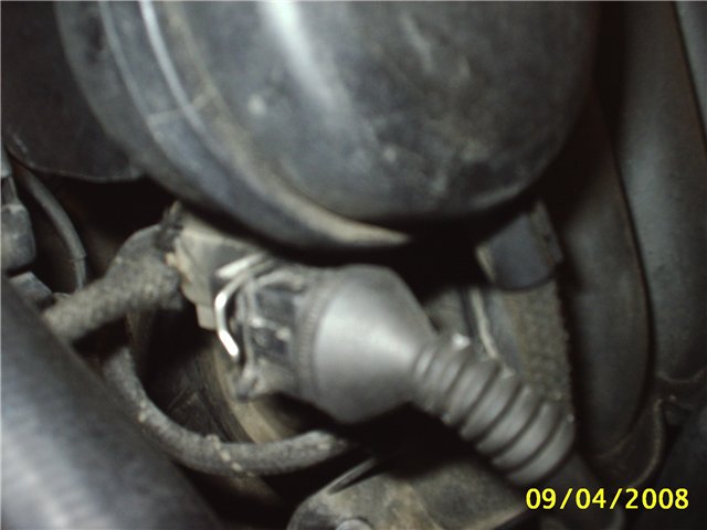

после ремонта клапана на впускном коллекторе http://www.elcats.ru/vw/Parts.aspx?Mdl= ... d=68200308 под номером 9, решил проверить как он открывается или нет.дернул за тросик акселератора клапан сработал, но при этом что-то щелкнуло один раз и появился звук сосущего воздуха, после этого клапан поработал не много и перестал, поменял шланги на нем, думал мож порвался какой, клапан заработал, но вяло как-то реагировал, немного погазовал и опять щелчок, но клапан при этом стал быстрей реагировать. что с этим делать х/з![]()
стремно как-то ездить стало.может кто сталкивался с такой проблемой?

мембрана рабочая. проверял так: снимал шланг с магнитного клапана, поднимал шток вверхнее положение и затыкал снятый конец шланга, шток оставался вверху, дуть в шланг тоже побывал,но легких моих, прокуренныхне хватает.
да еще щелкает что-то не понятное![]()

Отключи разъем с соленоидного клапана и погазуй, если щелчков не будет, значит дело точно в нем.Сообщение от stanislav1909

Попробовал сначала не снимая разъема, ни чего не щелкало, клапан работал нормально, со снятым разъемом тоже ни чего.
Звук щелчка был достаточно громкий и глухой.
