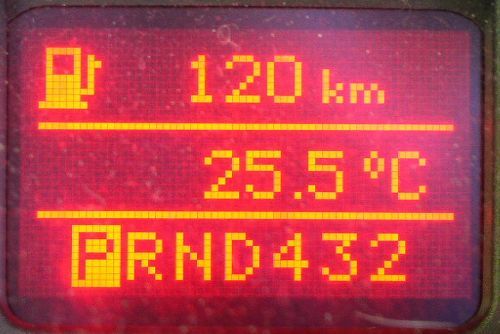

    Чтобы не создавать тему еще одну. У меня трабла, не светится 2 диода в приборке, там где 7 тыс. Оборотов (эт фигня жить можно), но недавно перестала светится правая сторона где спидометр там где 40- 60 80... светится но еле еле.
    Я вот искал в нете но так и не нашел моглу ли я свою с АКПП и MFA
    Вот моя:
    Вот на такую с экранчиком.
    Или на 98 год нет таких.
    Зы. И будет ли она показывать мне на сколько еще бенза хватит )
    С б5+ то ко мне не подойдет..
