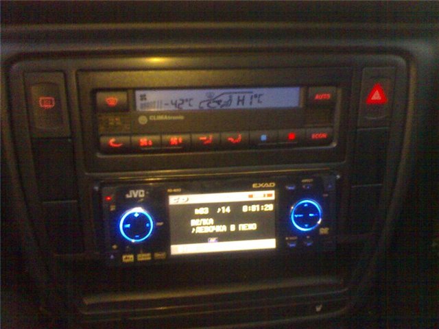

    Сегодня 500 км. отмотал по трассе. Местами было явно до -50С, а на климатронике внешний датчик температуры ниже -45С не показывал. Это предел измерения? Есть ли электронные датчики, чтобы реальную температуру за бортом мерить, хотя бы до -55С?
    Новый датчик вместо штатного?
    Это не поможет. Климатроник не может показать значение ниже -47С это ограничено программно.
    Если хочется смотреть на температуру ниже, придется ставить отдельную систему измерения.

    Так потолок -47С? Я имел ввиду не датчик к климатронику, а полный комплект с отдельным индикатором.

    Есть мультиметры с датчиком термопарой, до -50С. Точность не очень.
    Для измерения более низких температур потребуются спецприборы-не бюджетно, либо самому сваять. Датчик как правило типа pt100 (платиновый 100 ом при 0С) и преобразователь сопротивления в напряжение, далее выход на АЦП или стрелочный прибор

    Датчик который может мерить до -55С не проблема - есть такие. Правда точность там не выше 2 град.
    А вот найти готовой ширпотребный измеритель на такой диапазон температур мне кажется не просто.
    Но в принципе несложная самоделка из DS1825 + PIC контроллера + LED индикатора может легко решить вопрос и иметь прибор с диапазоном +125C...-55C.
