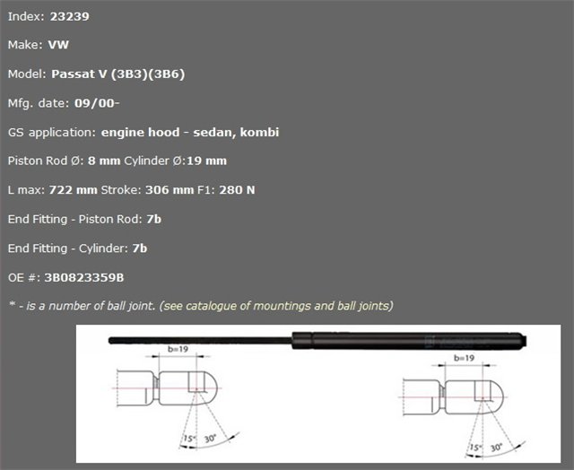

    не не пойдет на мой капот нужен длинной 722мм, а на 5-ю дверь идут по 505мм

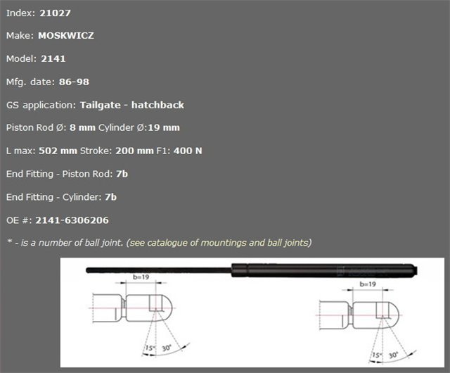

    Специально сегодня посмотрел чё написано- код 21027 большими буквами, Яндекс выдает:
    Газовые упоры FA Krosno облегчают повседневную жизнь каждому из нас. Мы пользуемся ими каждый день часто бессознательно. Они полезны везде, где нужна сила для поднимания разного типа крышек таким способом, чтобы человеческая сила была самая маленькая, а движение плавным и контролируемым. Газовые упоры FA Krosno чаще всего применяются в транспортной промышленности. В сегодняшнее время большинство автомобилей снабжено по крайней мере двумя газовыми упорами. Подтверждением качества газовых упоров FA Krosno является тот факт, что каждый упор, перед тем как попасть к клиенту проходит тестирование:
    30000 циклов в температуре +20С
    500 циклов в температуре -20С и +80С
    144 часа в солевой камере
    Минимальная прочность на растяжение 5000 N
    Короче, наверняка, опять бодяжат

    (28)
    Газовый упор 490N
    28
    Газовый упор для а/м с кронштейн знака авар. останов. 520N
    Дополнительная информация:
    Высота подъема: 95 мм
    Выталкивающая сила: 490 N
    Диаметр 1: 8 мм
    Диаметр корпуса : 18.5 мм
    Общая длина : 278 мм
    Ничё себе- на подъём знака аварийки 30Нм закладывают
