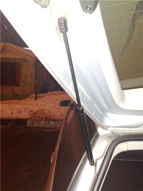

    Между центрами отверстий- от шарика до шарика- 505мм, как в Экзисте:
    Расстояние А=505мм
    Фото установленного:
    Фото родного:
