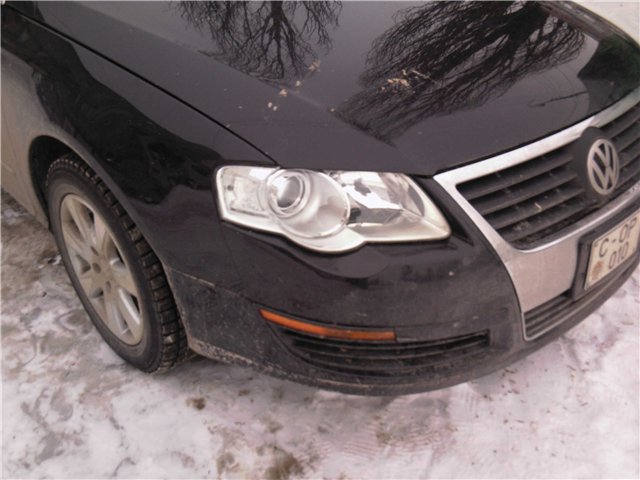

    Цитата Сообщение от FateSpb
    3. крупный план
    4.
    Добавлено спустя 22 секунды:
    на обоих пассатах МТЕК
