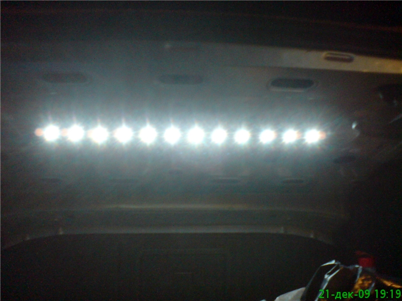

    я тут себе свет нормальный в багажнике сделал

    Поделись опытом
    диодная лента подключается к штатной лампе и вот тебе свет

    Цитата Сообщение от ГАВР
    Поделись опытом
    Купил в "электронном" магазине светодиодную самоклеющуюся ленту.
    типо такой:
    Продается отрезками в размерах по 3, 5 , 10 см с разным кол -вом на этом отрезке ленты светодиодов, в основном по 3шт.,
    Ленту выбрал с яркими трехкристальными диодами, получилось 12 диодов на отрезке 40см(тут кто сколько хочет )
    Далее, Демид припоял к одному концу ленты провода, а второй конец запитали от штатного плафона, обмотав все провода оригинальной тряпичной изолентой, так что проводка выглядит как штатная,
    Далее, протянули всю проводку за обшивкой с правой стороны багажника и просунув ленту за металлическими ребрами, в потолке багажника (что бы спрятать провода) приклеел к потолку.
    Фотки нормальной нет, попозже сделаю, но светло как днем
    Тока такая пока
