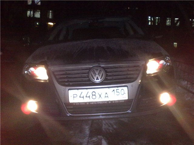

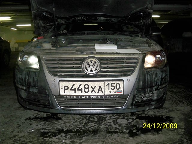

    Наконец то реализовал идею, которую вынашивал 2 недели
    1. Обычных диодных безконтактных лампочек - море, но задача была найти с обманкой, чтобы бортовой компьютер не глючил, а воспринимал стоящее, как лампочку .
    2. Безкрайний интернет вывел меня на лампочки ценой в 1000 руб. за пару, т.е. 500 руб за штуку одну, при этом дали гарантию на год и пообещали вернуть деньги, если не понравится результат. Брал на Кунцевском рынке, в АвтоДжине на 3-м этаже.
    По инструкции, спасибо Олегу, приступил к колхозу
    Левая диод, правая штатная
    При установке правого диода возникла маленькая неприятность, эта палка/цоколь ни как не хотела фиксироваться в гнезде фары, что начало меня вводить в панику, но колхозная русская сообразительность подсказала вставить в ушки, которые ближе к диодам....
    всё-равно свидетели сдадут с потрахами , не клеить же на скотч.
    Ну и вот результат, которым я остался доволен
    Это ДО
    Это ПОСЛЕ
    Это в темноте, ДО и После
    Спасибо за внимание.

    Себе поставил обычные лампы MTEC
    550р комплект
    светят слегка с голубым
    Мои попали в цвет ксенона практически один в один
    мои тоже практически не отличаются
    по данным на коробке 4750К

    2000р за 2 лампочки для габарит?

    CoolRoot
    Синим же по белому: лампочки ценой 1000 руб за пару!!!
    CoolRoot
    Вижу-вижу...все равно при их цене обычных в 10р.
    А по яркости что ярче?
    пару лет назад брали пиаа для освещения номерного знака
    ценни 3200р за пару
    CoolRoot
    а какая разница для габаритов?
    Штатные светят уж очень тускло, на В5+ с штатными би-ксеноном светили ярче. Мне не очень нравится именно яркость, цвет то, что нужно.

    CoolRoot
    Фишка не в яркости, а привести цвет свечения габаритов с цветом свечения ксенона, плюс обмануть компьютер.
