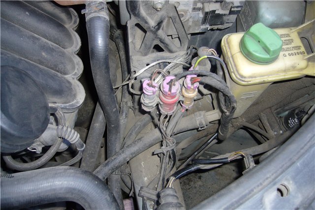

    Всем привет!
    Если кто знает, то подскажите мне необразованиму.
    Как только поворачиваешь ключ зажигания, то сразу начинает работать дополнительнный вентилятор. Хотя двигатель холодный!!!
    В ЧЁМ ДЕЛО????

    Должно быть коротит фишка на датчике в левом нижнем углу радиатора, ибо при включении климатконтроля на Авто должна быть ещё и температура выше 4 градусов, чтобы карлсон заработал

    1. вверху есть кнопка ПОИСК - сходи..почитай...
    2.возможно - неисправен термовыключатель в нижнем патрубке ОЖ

    Не уверен, что на дизеле точно так, но на моей 1.8 картинка такая:
    Если копаться пока холодно и неудобно, то можешь отключить фишку у бачка ГУР, чтобы отключить вентилятор:
