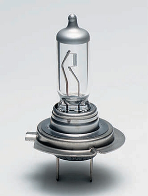

    Вообще-то Н7 по науке можно поставить только в 1 положении...кто у тебя её так поставил ХЗ.

    если у кого галоген, то подогните внутрь маленький выступ в патроне и поставьте лампочку на 180 градусов, и сравните на стенке со второй фарой.
    У меня все стояло как положено с завода, а вот если перевернуть, то получиться больше света! если никто не верит, то завтра если успею сфоткаю, только втыкать обратно галоген не буду.
    Lexa914
    Что мне твой поиск...у меня голова тоже присутствует.
    У лампы есть язычек(слева на фото) и поставить её можно только в одном положении и это есть правильное положение, все остальное от корявости рук зависит.

    И этот выступ, если память и ориентация в пространстве не изменяют, должен смотреть вверх.

    У галогенки ОДНО положение!! по-другому не встанет! У ксенона две выемки и вот ее хз какой стороной вставлять- только методом проб и ошибок.

    короче, спиралька должна быть внизу. на этом сойдемся?
    Ром, ты о чем? У ксенона тоже есть выступ, этим выступом вверх и электрод получается внизу.

    Так она по-другому и не встанет))))
