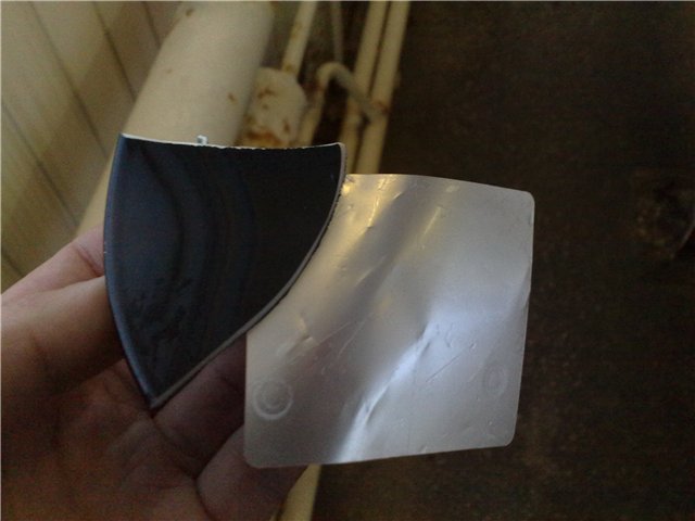

    Вот и я попал, между Питером и Москвой. На заправке не отрыл, заехал в В.Новгород на мойку, нуль, пришлось ломать
    1. Кто даст код самого лючка? Он покупается отдельно или с креплением в сборе.
    2. Защелка замка провалилась, самому можно сделать или к оффам?
    3. А наклеечка про давление в шинах идет с лючком ?
    4. Может замутить себе аэрографию, все равно красить Кто чаво посоветует.
    Отдельное спасибо Dronу и конечно же Allmanу
    Добавлено спустя 17 минут 56 секунд:
    Советую иметь в телефоне номер горячей линии VW, у меня к сожалению его не было
    8-800-333-4441 для жителей регионов (звонок по России бесплатный)

    Цитата Сообщение от Allman
    Короче вот
    Вот и фотки подоспели

    Allman
    Походу от В5-го не отличается.
    Цитата Сообщение от anakon
    нужно торксы, по моему 8-ка или 10-ка
    Это звездочки? их то точно у меня не было, да и багажник был в хлам забит.
    Короче чему быть, того не миновать.
    Найти бы теперь детали в цвет. Попробую еще со страховой поиметь.
    Олег, нет мануала по замене самого лючка, вреде с горловиной он меняется вместе
