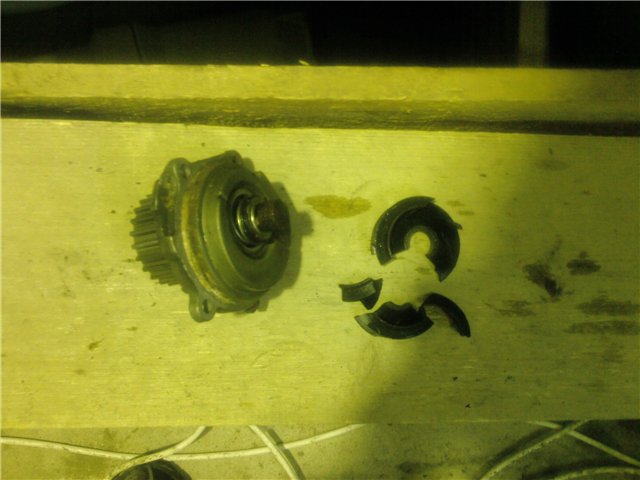

    седня моменял термостат заодно пощупал помпу . сдохла зараза .заказал комплект в выходные буду менять .
    29.08.2009
    Россия, Волгоград
    817
    Получено: 28
    Отправлено: 55
    Поменял крошеться как печенье еще фотки попутные термостат дырка термостата
