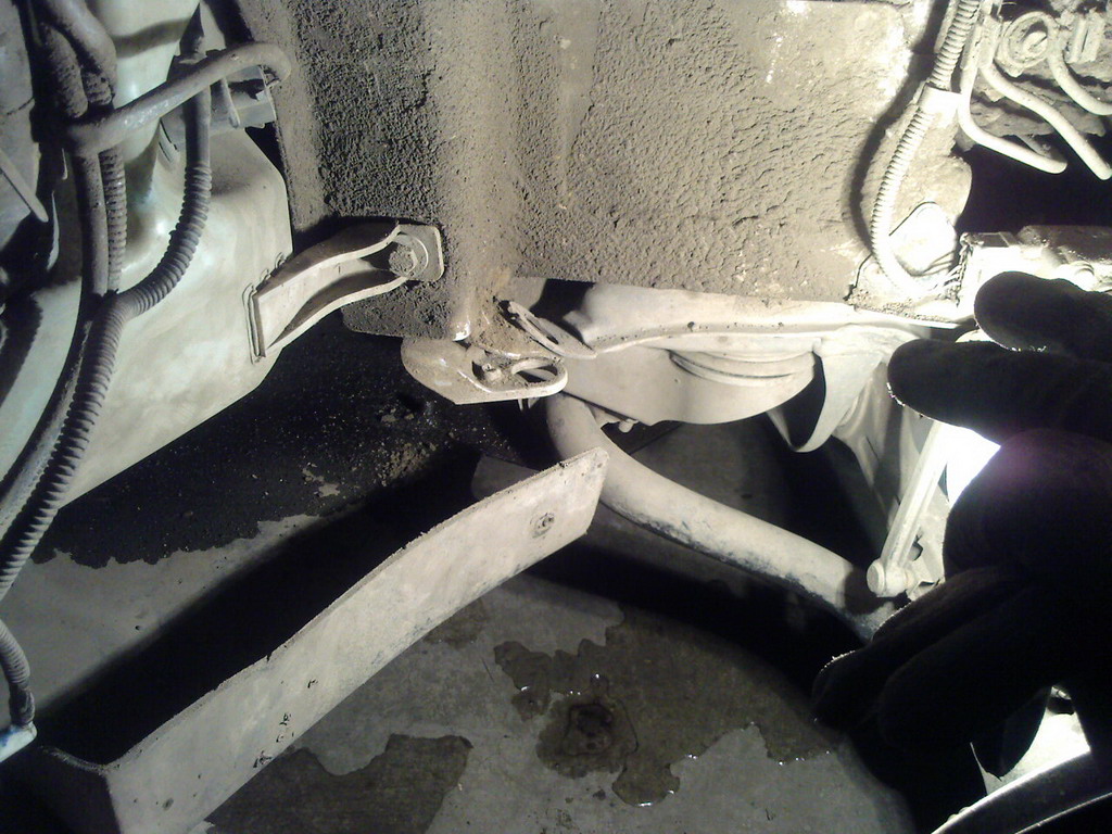

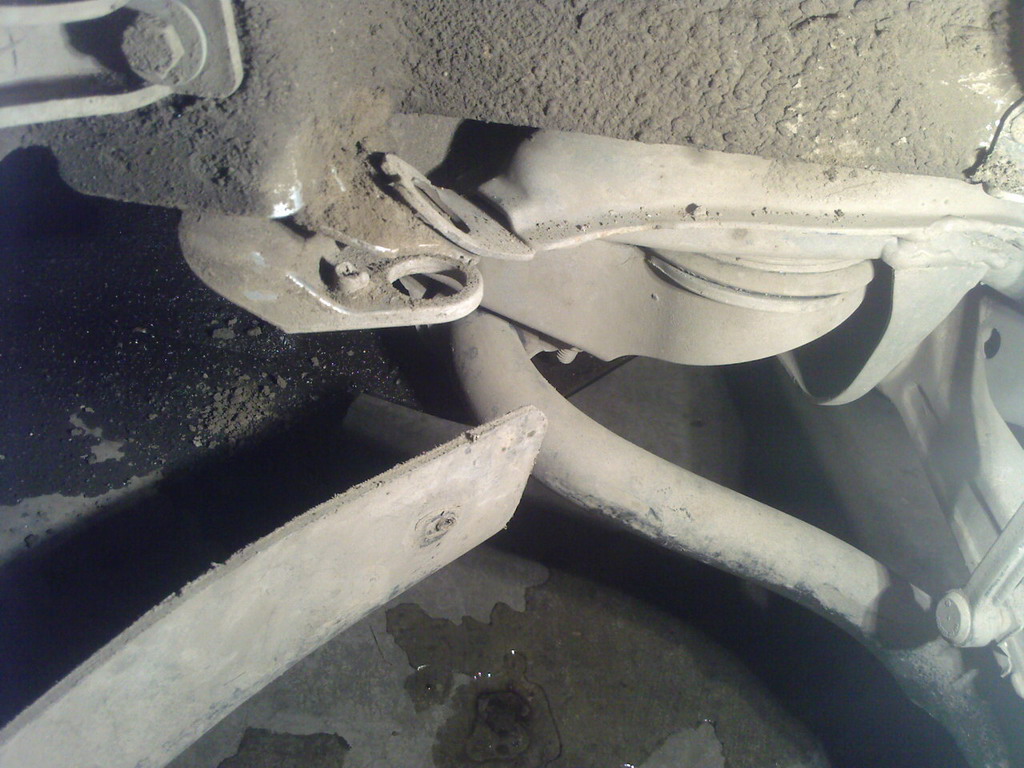

    Здравствуйте!
    По причине лопнувшего шланга на омыватель заднего стекла пришлось мне залезть в арку левого колеса под защиту. И вот что меня смутило:
    и еще раз
    Вот у меня и возник вопрос - у меня что-то отвалилось или это просто так и должно быть?

    Так и должно быть. Только верхнее ухо погнуто. Они параллельно друг другу идут обычно
    06.03.2008
    Россия, Красноярск
    336
    Это сильно критично? На что влияет?

    Это центрующие отверстия для регулировки подрамника.В данном случае ниначто не влияют.
