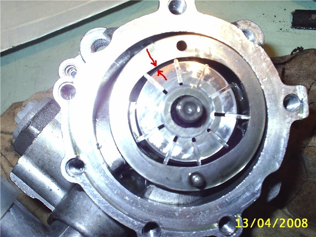

    pavel1
    стрелками на фото показоно место задира?

    Цитата Сообщение от taxi6363
    pavel1
    Нет, это из другой темы касательно разницы зазоров роторов между оригиналом и аналогом . У штатного зазор значительно меньше.
    Неригинал:
    Оригинал:
    А на этой фото показаны задиры от лопаток в результате сухого трения
    Passat Аватар для taxi6363
    04.02.2009
    крайний север был,теперь МО
    63
    1,920
    Получено: 61
    Отправлено: 14
    не слабо задрало.лопатки работают от инерции,чем больше врашение тем больше вылазят.значит не слабо газовали без масла.
