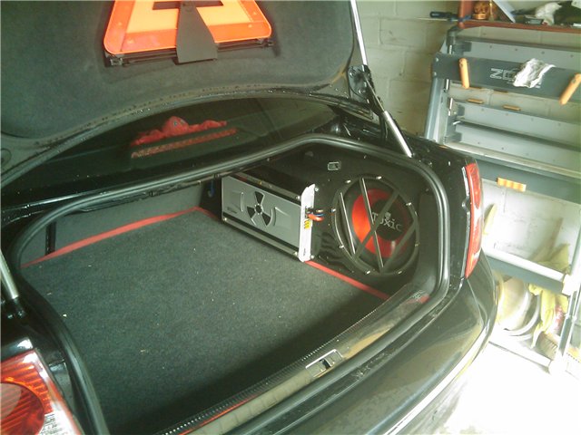

    02.02.2009
    114
    дырку в спинке резать не обязательно есть и другие возможности. вот моя.
    Touareg Аватар для Eu-Jinn
    21.01.2009
    Промысловск ака Москва
    2,727
    Получено: 30
    Отправлено: 5
    Объёма сабу хватает?
    Вообще в левом крыле места больше ;)

    02.02.2009
    114
    не знаю на счет объёма но по ушам давит зверско. смртря что играет 15 минут хватает до головных болей. хочу саб от emphaser. намного меньше а колбасит так что яйца в штанах подпригивают. стоит правда 400€.
    летом переделовать буду. в левом крыле всё занято.
    ...и в итоге бас "живет" в багажнике, а не в салоне. стелс актуален для хэтчбэков, универсалов, джипов. там, где нет металлической полки.
    так как есть мне хватает, почти.
