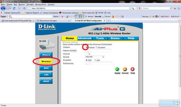

    Цитата Сообщение от Smith
    Интернет есть, тоесть есть конект... но вот Вай-Фай не вещается... как бы я не пробовал его настраивать...
    На вкладке Wireless Settings галка стоит Wireless Enabled или Disabled ?Пароль на подключение по wi-fi ставил?Настраивать надо не с диска а ручками через домашнюю страницу роутера.
    Я же говорил, что скачал подробную инструкцию и настраивал сам через домашнюю страницу маршрутизатора...
    Вот это не знаю где посмотреть...

  18. #38
    11.03.2006
    8,718
    Получено: 167
    Отправлено: 181
    Вот такое окно есть в настройках?
