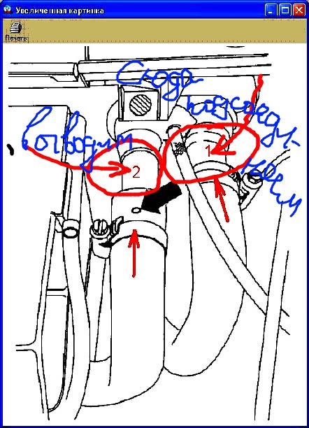

    привет,таже история посетила меня в самый первый день заморозков.вначале на улице тепло и в машине не так холодно.но вот 27 с минусом завернуло и все,кирдык.я всеми правдами и не правдами поймал товарища и к нему на базу время 17,00 темно холодно кое как вытащили шланг на улицу подсоединили его к крану в туалете шланги сняли и крышками закрыли все как выше описано на один патрубок сливной одели на другой воду подвели как дали напор из одной только холодной воды мыли дай бог минуту потом все быстро соединили и в ангар заехали правда там тоже почти минус был.и случилост ЧУДО!!!!Ташкент прибыл ко мне в авто.поэтому мой радиатор печки и не думай даже.вот станет теплее(лето)промою с химией всякой,ну а пока воды хватило

    Цитата Сообщение от Александр3
    Извините за вторжение.Объясните где эти чертовые патрубки печки находятся
    О боже... Ну вот что вот здесь:
    http://www.passatworld.ru/index.php?optio ... &Itemid=57
    непонятного написано???
    Цитата Сообщение от Luka
    Там же где и акум, правее него, ну или левее вакуумника Mr. Green в общем почти по центру. Два патрубка уходят в салон, они закрыты черной гофрой (хреть такая в гармошку) Mr. Green
    Если и сейчас непонятно - рекомендую обратиться в сервис
    VW Passat B5+ 2003г, 1,8Т AWM, АКПП... БЫЛ ( ... К/К №01319 (ЕСТЬ)

    во точно я этой инструкцией и пользовался

    Если я все правильно понял , то шланги мы одеваем именно на патрубки, и там где 1 - туда воду запускаем, а там где 2 - оттуда шланг с водой и разной примисью будет выходить
    И я так понимаю этот радиатор находиться в понели???
    Добавлено спустя 2 минуты 23 секунды:
    А еще!!!!. а можно наоборот подсоединять потом, воду запускаем во вторую, а с первой что бы выливалась???
