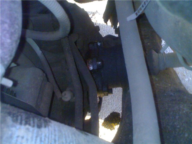

    У меня такая же ерунда сегодня случилась!!!!!!!!!!!! Думаю может какой-нибудь сальник вышибло
    Добавлено спустя 21 минуту 19 секунд:
    Нашел причину. Что это может быть? и что там нужно поменять кто знает?
    Добавлено спустя 6 минут 36 секунд:
    Мне туту еще сказали, что может быть редукционный клапан. Масло замерзло типа.
    Это прокладка маслоохладителя, в поиске много тем по этому поводу.
