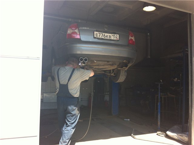

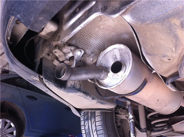

    Парни.., да без проблем... щас все будет!!!

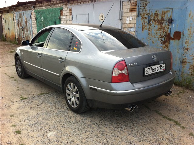

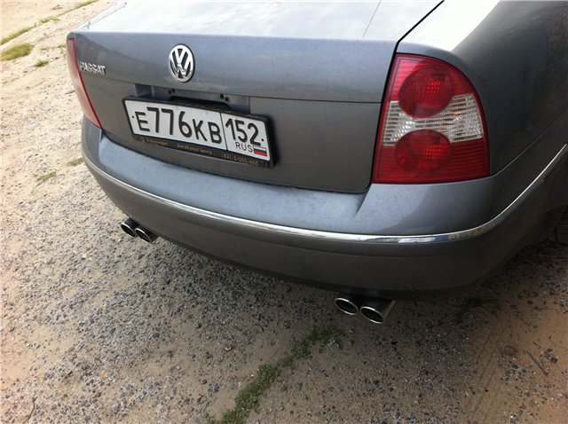

    Начну я с насадок , выбрал вот такие ProSport — RS-01641 именно их выбрал по ряду причин.. восновном отталкиваясь от размеров Dвх.52mm, Dвых.2*76mm, длина.240mm — это именно то., что мне нужно.

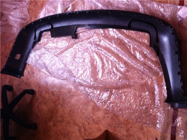

    Дальше вырезы в юбке заднего бампера.., в нашей юбке уже есть стандартные обозначения где вырезать.., так как на W8 именно эти вырезы уже есть.., собственно по этим шаблонам я и вырезал..

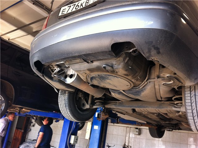

    потом глушитель.., стандартные трубы от глушителя срезаем почти в ноль..

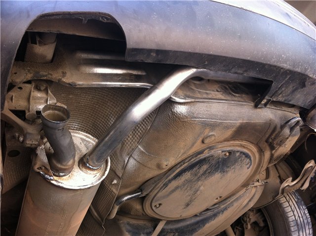

    Потом для первой насадки делаем из трубы вот такой вот изгиб..

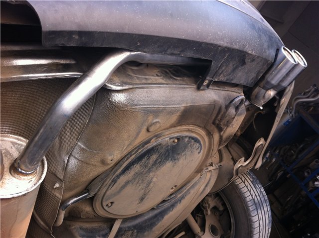

    Потом самое сложное.., это постройка "гуся" для второй насадки.., тут очень выжна каждая мелочь и каждый изгиб..
    Вторую насадку глушим и делаем вырез сверху.., туда и ввариваем "гусь"

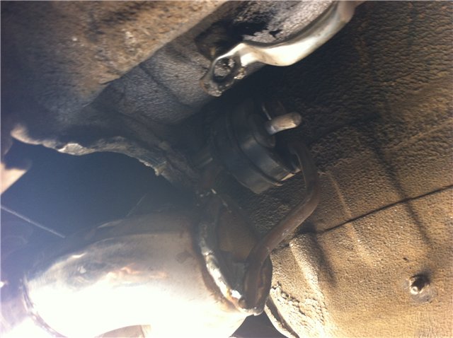

    Далее переделываеи крайнее крепление глушителя, так как если оставлять как есть, то насадка будет упираться в кронштейн..
    Ну и строим второй подвесной механизм.., его нужно делать двойным, чтобы гусь с насадкой не гулял и ни обо что не задевал..крепим его болтом в лонжерон кузова
    Ну собственно потом все подгоняем и обвариваем все соединения..

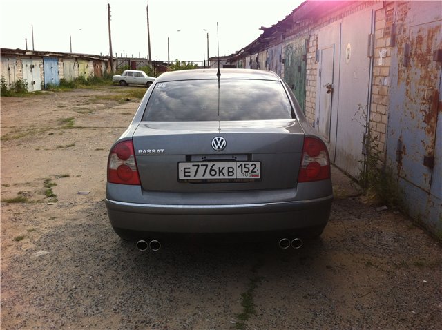

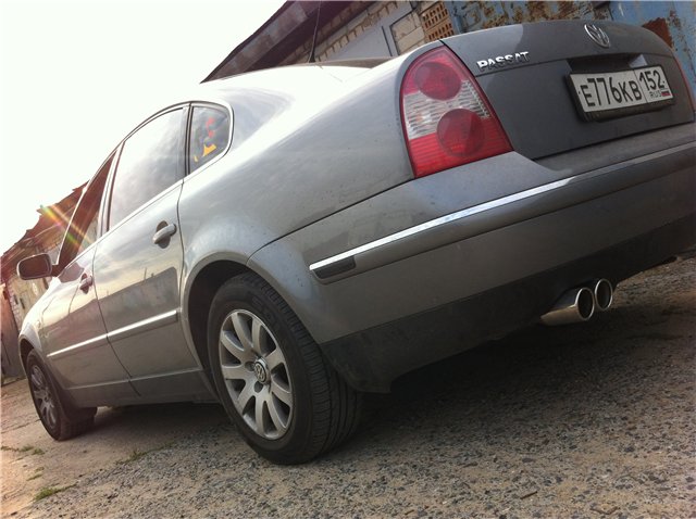

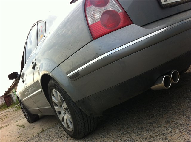

    Разводка выхлопа готова..
    Вот кстатии более подробно все расписано в моем БЖ... http://www.drive2.ru/cars/volkswagen/passat/passat_b5/goshab/journal/4062246863888602868/#post

    Goshab, привет! а как Вы сняли задний бампер?
    и еще, из всех 4х выходов дымок идёт?
    летом, дымок мало у кого идёт
    Ну как как....., обычно..., откручиваешь где надо и снимаешь.., полазий по форуму , ну прям в поиске введи снятие заднего бампера и там все будет.., все легко и просто..
    Конечно...., имено этого эфекта и добивался.., так бы просто насадку повесил и всего делов..))), а тут нет "гуся" варили и тащили через бампер.. именно для самого настоящего выхлопа.., всё дует как надо)

    Goshab, возможно будет тока 1 минус - не симметричность выхлопа, с правого гуся по идее должен слегка запаздывать
    Ну да, я наверное думаю что так оно и есть.., просто руку подставляешь к одной трубе и прям жарит.., а к другой уже не так сильно.., но вот щас с утра у нас уже прохладно и когда машину завожу.. то дым прям идет нормально так и внешне впринципе одинаково...

    скажу вам как бывалый в этом деле,что зимой парить будет больше с ПРАВОГО соска объясню там будет стоять вода (конденсат) и при нагреве вашего гуся будет парить
    придут морозы и вы убедитесь в этом лично
    полностью согласен.
    При прогреве больше парит с левого, а на прогретом моторе и глушаке на ХХ больше парит с правого

    Ну вот и настали холода... теперь могу смело констатировать факт! , вобщем парит из труб одинаково.. проверенно лично!

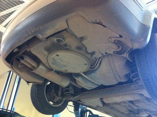

    Очередное улучшение..)
    прошло уже много времяни как я сделал разводку , но одна вещь до сих пор мне не давала покоя.. , это та пластмаска которую мне пришлость снять для второй насадки.., она наверняка служит как какой то пыльник... защита..., просто так ее выкидывать было жалко.., да и на балконе она мешалась..., вот и решил поставить ее на место, но немного усовершенствовав
    Вот так все было до разводки...
    А вот так я ее немного подогнал и поставил на место.., мне нравится.. теперь все на своем месте!
