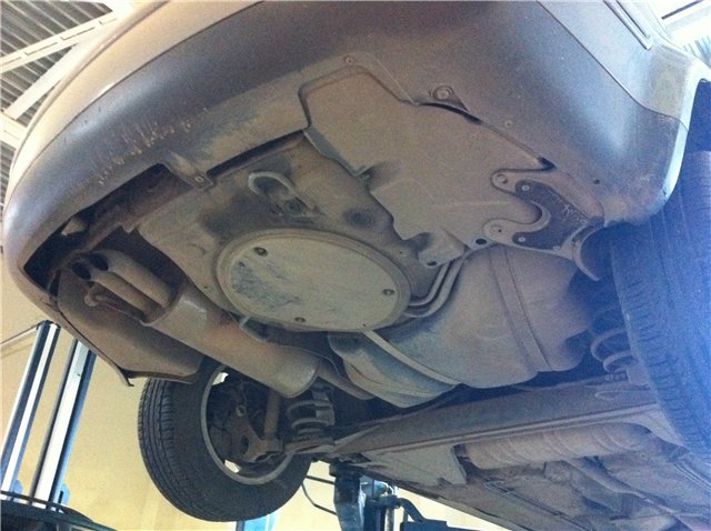

    Делать буду так же как на фото:
    Ну и пара вопросов назрела:
    1. Как это все закреплено между баком и бампером? Ничего не гремит?
    2. В каком месте раздваивали трубу? Глушителя как я понял нет, только резонатор. А пламягас, это ничего не ставили? Как дела со звуком обстоят?

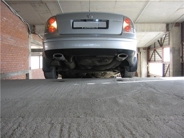

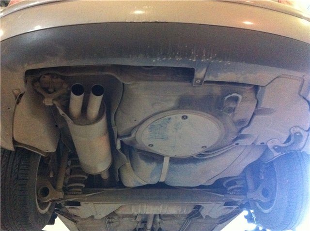

    Цитата Сообщение от Evil3005 Посмотреть сообщение
    всем спасибо за оперативные советы и подсказки. Уже ничего не надо т.к. передумал
    А почему передумал, если не секрет?????????
    Кстатии лично мне кажется , что глушитель остается на месте... его не нуждно убирать.., разводка как раз вваривается в глушак.., ведь у нас (1.8Т) из глушителя идет как раз две трубы.., так вот к одной вваривается насадка, а в другую трубу вваривается изогнутое колено.. и получается разводка..
    Я лично прочитав все странички этой темы.. понял что именно так нужно делать....
    Вот на этом фото видно очень отчетливо..., глушак штатный и на месте.., а вся разводка идет уже после....
    VW PASSAT B5+ 1.8T AWM Tiptronic 06.09.2002г. Der Wolf оо____оо
    да блин потому что у меня не 1,8Т
    у меня 2 литра ALT мотор, там по другому днище. Между бампером и днищем почти никакого зазора, если только не за бампером, а за самой нишей проводить вторую трубу.
    А глушак да, думаю такой же как и на турбовых атмосферниках, 2 дула это точно, вниз наклоненные. Так то оч хочу, но как дно увидел, прикинул все что к чему и офигел. Тем более геморно это очень, если самому делать, велик шанс, что все будет греметь на кочках и биться об хз что. А делать в тюнинг-салонах не хочу т.к. дорого просят. Сварщик по нержавейке есть, трубы найти тоже не проблема
    это смотря какие насадки варить, если раздвойки, то большая вероятность глушак отрезать, у меня собственно глушак и отрезан.
    Ну скинь фотки то... как там у тебя все снизу сделано..??? а то все тебя просят, а ты игноришь.... реально интересно же...
    на яму заеду и сфоткаю
    А вот в этом ты прав..., я свой тоже на днях на подъемник поднял... думаю дай посмотрю что там и как придется все это делать... и чесно говря тоже в замешательстве..., со стороны где глушак, там все без проблем.., а вот с правой стороны всякие пластмаски стоят и т.д... видимо снимать их придется и выкидывать..???
    и
    Кто ставил, парни подскажите...
    Блин да я тебя и здесь уже месяца два назад наверное просил.., и на Драйве2 тоже просил..., а ты и не ответа и ни привета.......
    ладно будем ждать...
    во! у меня 1 в 1 так же. Значит все таки реализуемо, пластмассы с правой стороны такие же. Но вот может зазор между бампером меньше... В выхи тоже сфоткаю
