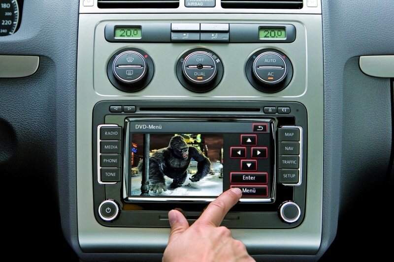

    4. Вопрос к той же магнитоле, как найди доступ с HDD, который на 30 Гб? Машина 2005 год, магнитола предположительно RNS 510.

    Машина 2005 год магнитола предположительно RNS 510
    очень сомнительно
    эти навигашки тока с 2008 года ставить начали
    если тока хозяин сам не установил ее

    А может не RNS а DCD?

    А по вину можно узнать?
    [pic]http://img-fotki.yandex.ru/get/4/clubtiguan.0/0_2f04_f2bec33d_XL[/pic]
    (не получается вставить как фото)
    Если магнитола не менялась, то врядли RNS 510 скорее всего такая
    если навигация то MFD 2 если обычная то RCD
    Магнитола какая?
    Такая?
    RNS 510 не ставилась штатно на 2005г...только MFD2 была как самый крутой аппарат на те времена
