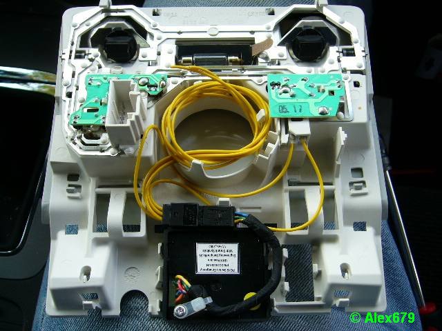

    Заклинило переключатель салонного света открытых дверей (тот, что у зеркала на потолочной консоли) в нейтральном положение.
    Как вынуть его?
    Спасибо.
    07.11.2005
    5,998
    Получено: 23
    Отправлено: 87
    Аккуратно вытащи крышку лучше чем нибудь пластмассовым плоским, от сюда
    далее там саморезы, выкручиваешь их и все можно тащить
    22.03.2009
    Беларусь, Витебск
    300
    Allman
    Блин, столько незнакомых кнопок появилось.
    А вынимать здесь?
    А вынимать здесь?
    Там весь этот плафон вытащится , вот так он выглядит изнутри

    Allman, снял немного не по твоей инструкции.
    Пришлось снять "ящик для очков", что оказалось совсем ненужно.
    Потом снять всю облицовку, что бы добраться до саморезов.
    Как результат найден нужный переключатель.
    И немного фото.
    Добавлено спустя 4 минуты 39 секунд:
    07.11.2005
    5,998
    Получено: 23
    Отправлено: 87
    Ну да, не нужно было очечник снимать ну да ладно, главное, до сути докопался
    22.03.2009
    Беларусь, Витебск
    300
    Allman
    Там еще два самореза открутил, и только потом дошло, что что-то делаю не так.
    Кстати переключатель света идет одним целым со всей панелью.
    Т.е. отдельно не заменить, только в сборе.
    Отдал электрику, и тот просто перепаял дорожки и все заработало.
