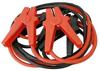

    Цитата Сообщение от ****
    Чем хуже прикурить просто?
    Случаи разные бывают.
    Прикурить с посаженным в ноль аккумулятором - гораздо сложнее. Плюс, тоненькие китайские провода.
    кЕтай в топку, даёшь отечественного производителя!
    С такими проблем быть не должно!
    Тоже в топку!
    Только самодельное - провода 16 квадроатор и большие крокодилы!
