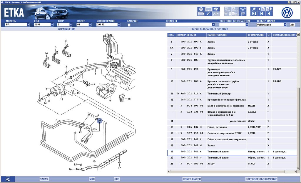

    P.S. там нет хомутов, магистраль напорная, все на конусах
    Всем Перцам - Перец Клуба! Аватар для Bazarov
    09.03.2005
    8,026
    Получено: 142
    Отправлено: 16
    Тогда начнём с начала.
    Неплохо сообщить, о каком ДВС речь.
    Хотя я что-то не припомню ни одного бензинового пассата 5..5+, у которого шланг топливоподачи на рампу не был бы резиновым с гайкой на 17 с одной стороны и хомутом с другой.
    Для 1,8т, например
