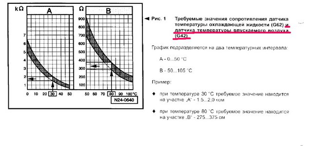

  19. #79
    Golf Аватар для dima033
    27.03.2009
    Россия, Томск
    721
    плежал он значит дома и вот что стало при комнатной температуре с дтож [pic][/pic]можт я что-то не так делаю но показания продолжает расти уже 2.16
    PASSAT 1.8T 1998г.в. двигатель AEB; типтроник; ABT
  20. #80
    23.09.2006
    4,361
    Получено: 200
    Отправлено: 148
    Ioann
    Ты ж сам про резистор писал, что 300 Ом примерно(чем холодней, тем выше сопротивление)- а мы же тепло виртуалим
    pavel1 как-то выкладывал
    Цитата Сообщение от Ioann
    Втыкаем в разъём ДТОЖ на первую и третью ноги сопротивление
    Там золотистые должны на приборку идти, а наши луженые- на мотор
    просто нужно крутить и чтобы кто-то пшикал
    Так мы с Андреем AUG заводили- до резистора не дошли- кат забит был. Летом и так завели бы, просто остатки ячеек замерзли- грамм 100-150 водички вытекло, когда демонтировали. Может и здесь?
    dima033
    Картошку никто в глушак не мог засунуть?
