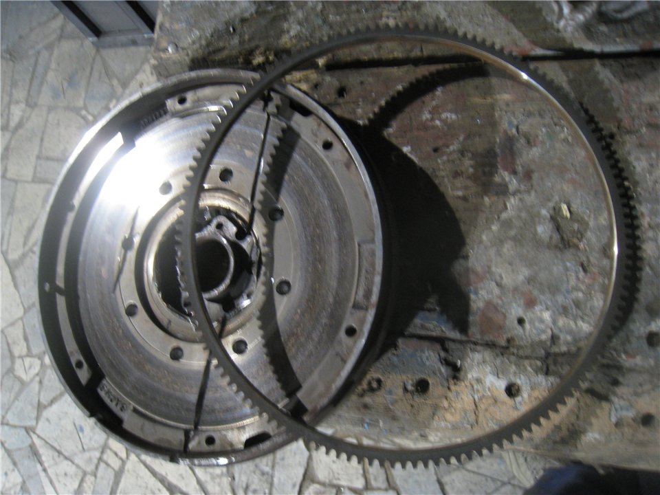

    Здравствуйте всем!
    Подскажите, пожалуйста, кто сталкивался. Можно ли перевернуть венец на маховике? Сточило зубья в одном месте под стартером. На ТАЗе такую операцию проделывал успешно. А если нельзя перевернуть, какой выход лучше?

    Дружище.. оно не стоит того,
    насчёт того можно ли это сделать на коленке в гараже? незнаю.. наверное вряд ли.. (на производстве, по любому можно, но сложно), если нет денег на новый, то пойди и возьми б/у, я тебя уверяю это не так накладно

    У тебя проблема в стартере, скорее всего втягивающее.
    Поменяешь маховик,со временем станет так же как и на старом.
    Стартер надо делать,Имхо конечно.

    как то в старые времена проделывал на уазе,на пассате даже не знаю,стоит заморачиватся.попробовать можно но держи под рукой заменитель.

    а маховик то одномассовый или двухмассовый???
    с двухмассовым такое точно не проделаешь...
    ошибся я
    можно...но скорей проблема в стартере - имхо)
    ты смотрел свой венец?

    На венце сточено полностью 10 зубьев. Переворачивать смысла нет. Заказал БУшный маховик. А какая проблема может быть в стартере?

    чаще наверно со втягивающим проблемы
