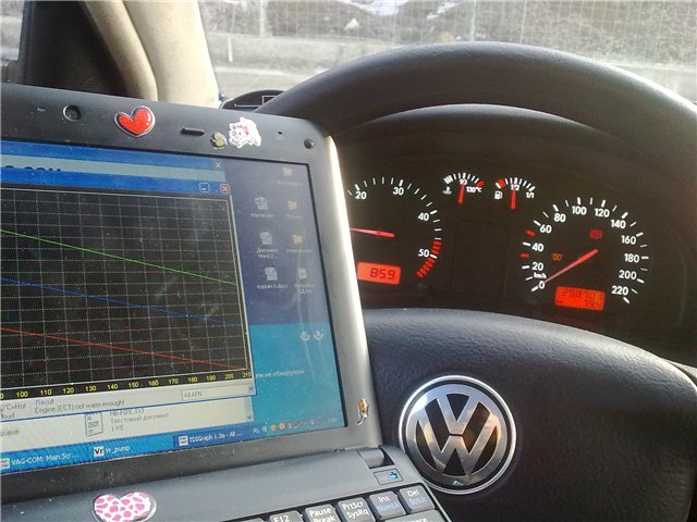

    Запуск AFN.Пыталься проверить угол момента впрыска через TDIGraph.График пустой на панели загораеться спираль что это может быть подскажите пожалуйста?

    Bimo, Ну то что загорается спираль, это нормально. А график не видно, значит зажигание неправильно установлено.

    Цитата Сообщение от Bimo Посмотреть сообщение
    График пустой
    График то пустой, а в цифрах что показывает?

  11. #271

    Bimo,угол надо регулировать.

    Bimo
    Display group 000 (decimal displayed value) AFN
    ▪ Engine running at idling speed
    Read measured value block 0 ◂ Indicated on display
    10 Кол. впуск. воздуха - 69...135 - 230...450 mg/H
    9 Температура топлива - 91...201 - 20...80°C
    8 Темп во впускном трубопров. - 182...50 - 10...100°C
    7 Температура охл. жидкости - 80...35 - 80...110°C
    6 Атмосферное давление Not relevant ---
    5 Давление впуска (наддува) Not relevant ---
    4 Кол-во впрыскиваемого топлива - 11...45 - 2.2...9 mg/H
    3 Положение педали акселератора - 0 - 0 %
    2 Начало впрыскивания - 0...88 - 3°ATDC...4°BTDC
    1 Обороты двигателя - 40...432 - 840...903 rpm
    Это правда для моей машины, но не думаю, что будут значительные отличия. То, что ты сфоткал- дико позднее зажигание, о чем должен был написать VAG-COM ниже графика (Timing is too retarded to be plotted!). Как она еще заводится... И не совсем понятна температура ОЖ в 4 окне. Перепроверь в измерениях, что-то с датчиком.

    Спасибо огромное Luka и shns.!Timing is too retarded to be plotted как раз это и пишет!Едит она очень хорошо стрелку ложит а вот заводиться приходиться маслать пол минут и грохочит как танк пока незапуститься потом всё хорошо на горячию заводиться с пол оборота!)Буду сейчас менять ГРМ и займусь углом впрыска вплотную!

    "Едит она очень хорошо стрелку ложит а вот заводиться приходиться маслать пол минут и грохочит как танк пока незапуститься потом всё хорошо на горячию заводиться с пол оборота!"
    Из начитавшись и собственной маеты: при пуске ТНВД работает на "статическом" угле. По мере пргрева EBU устанавливает более ранний угол. Хотя это все утрированно и EBU работает по сложному графику. При входе в Basic Setting как раз получается статический угол. В идеале при переходе из режима измерений в базовые установки, характер работы двигателя не должен меняться. А уж на горячую мозги выставляют работу ТНВД в идеал, так, что и косяков не видно, я так и доездился.
    Обязательно надо проверить ДТОЖ. t ож влияет на стартовую подачу топлива и время работы свечей, а у тебя t больше 120... В комплексе с поздним впрыском - расколбас работы...

    Bimo у тебя угол поздний. У меня тоже так было и машина заводилась всегда. Потом посмотрели, а угол то поздний, мастера сказали, что мотор хор. раз при таком угле заводится. Просто сделай раньше и проблемы с пуском отпадут!
    Сейчас выставил угол в норму - наконец-то сегодня посмотрел в ваг-коме. Конечно не идеал, но в допуске.
