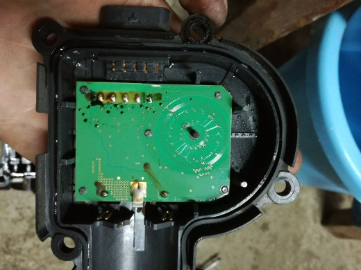

    вот еще качества ВАГ в тему "почему ауди такие дорогие":
    "По установившейся традиции разобрал старый термостат. Конденсат, антифриз, плата залита, но не так еще сильно как у других. Косяк в том, что антифриз через разъем подключения фишки к термостату затек в саму фишку! я когда подключал фишку к новому термостату, обрал внимание, что в ней антифриз, и легкая коррозия, выдувал закрыв глаза. Короче пипец конструкция! Антифриз под воздействием силы тяжести, затекает в фишку и в провода и все коротит. Если б фишка была повыше и сбоку может такого и не было бы.
    Пару фото термостата старого":
    Не будет там воздух подсасывать, там избыточное давление - наружу потечёт.
    значит эту причину отметает в числе причин холода в салоне?
