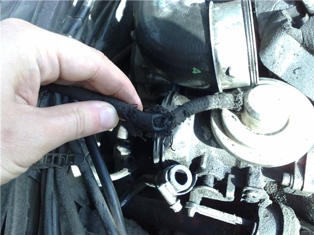

| Получено: 17 Отправлено: 4 |
ksa
Кароче... Находишь на декоративной крышке двигателя слева железную хрень) Потом по шлангу идешь и изучаешь его.
Должен найти что-то типа такого:
Или невоткнутый ни во что конец этого шланга.
GT Avalanche + SEBA FR1 летом
ksa
прокладку пока не надо... Он у тебя просто не открывается. При этом клапан меняет скважность. Имхо вакуум просто не доходит до ЕГР...
Вообще посмотри во время 85% есть ли вакуум на шланге.
